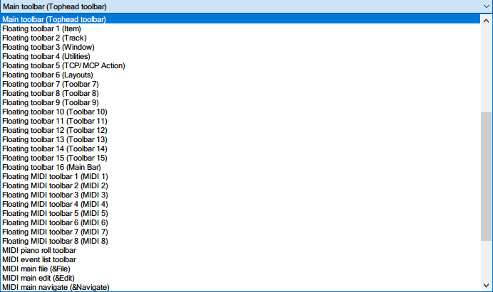

具体地,这些 Action 是 Toolbars: Switch to toolbar
$toolbar_number
,其中 $toolbar_number
代表着下图中 Floating toolbar 的编号。
同理,跳转到 Tophead toolbar 的命令是 Toolbars: Switch to main toolbar

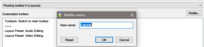

选择一个空白工具栏,以 6 号工具栏为例,如下图所示,先点击图中右侧的 Retitle...
按钮,将其设置一个便于识别的名称。
记住此时的 Layout 工具栏是 6 号“浮动工具栏”。

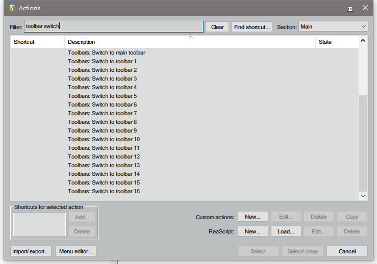

然后添加一个“返回 Tophead toolbar”(主工具栏)的命令:在工具栏左侧右键,选择 Insert action...,在打开的 Action List 窗口中检索如下字符:Toolbars: Switch to main toolbar
选中并关闭(Select/close)即可。
如果想一次性添加多个命令,则在 Action List 窗口中选择相应的命令,逐次点击 Select 进行导入。

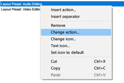

重复类似的动作,导入完这些命令之后,如下图所示,我们可以右键该命令,进行改变图标、设置文字图标等操作。
在 Customize menus/toolbars
窗口的底部,我们可以实时预览到这些命令的样式。
此时我们已经完成了 6 号工具栏(Layouts)的设置,它现在能够通过单击“左移”图标以返回主工具栏,或是通过后面两个按钮来执行特定的命令。
切换到 Main toolbar (Tophead toolbar),选择 Insert action...
,在打开的 Action List
窗口中检索如下字符:Toolbars: Switch to toolbar 6

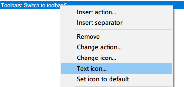

接着,我们选择这条命令,并选择 Text icon...。
将其更名为 LAYOUT,别忘了勾选 Double-width toolbar button
来将按钮变成两个单位宽。
