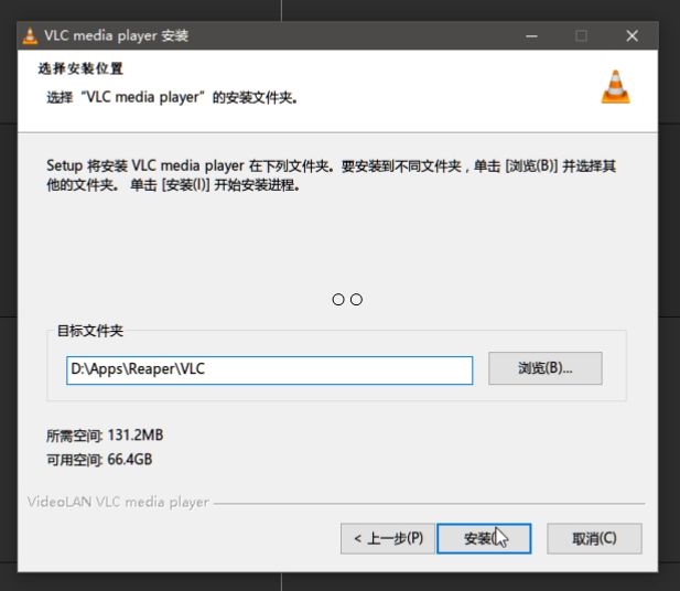

下载完成后,双击打开安装程序,一路点击下一步,在选择安装位置的时候,将路径修改为 REAPER 的安装目录。

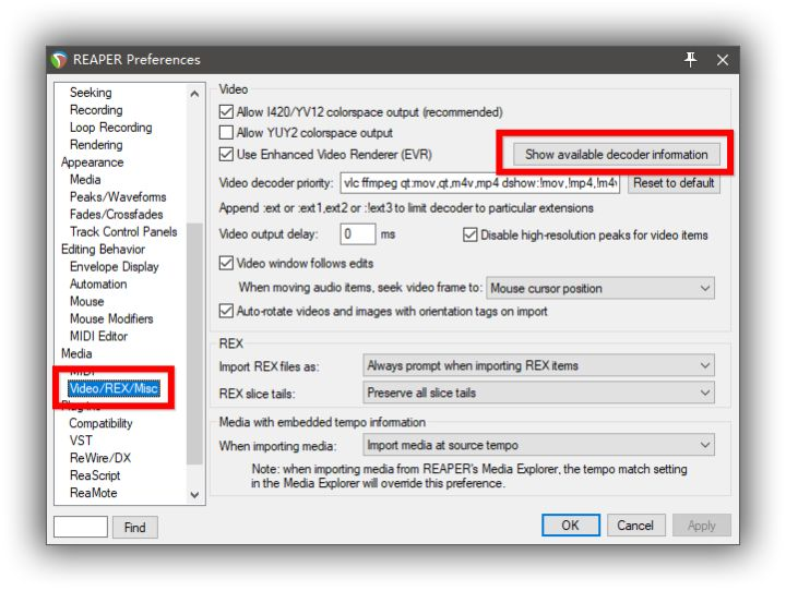

在 REAPER 内打开 Preference
,切换到 Video/REX/Misc

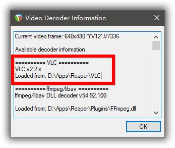

标签页,点击按钮Show available decoder Information
如果这里能正确显示 VLC 的安装路径,说明成功。接下来你就可以随心所欲地往 REAPER 里拖放任意格式的视频了。

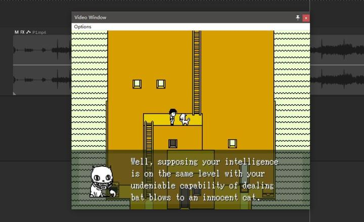

对了,导入完视频后别忘了点击View->Video Window
来打开视频窗口,以查看视频画面。
