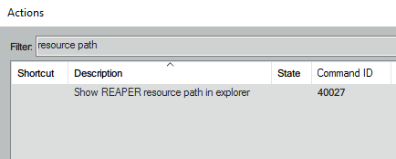

最直接的方式:我们打开 REAPER 之后,在其默认菜单里的 Option
(选项)中,倒数第五个命令是 ShowREAPER resource path in explorer/finder…
(在 Explorer/Finder 中打开 REAPER 资源文件目录…),点击之后就会在系统默认的文件浏览器中打开该目录了。
